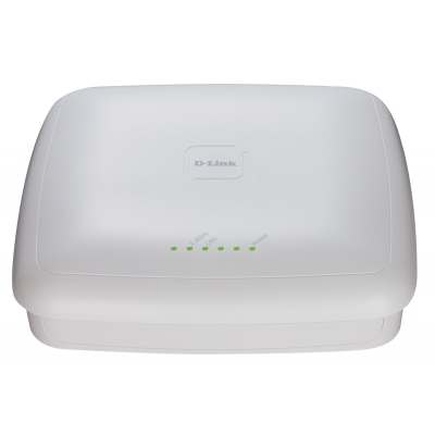

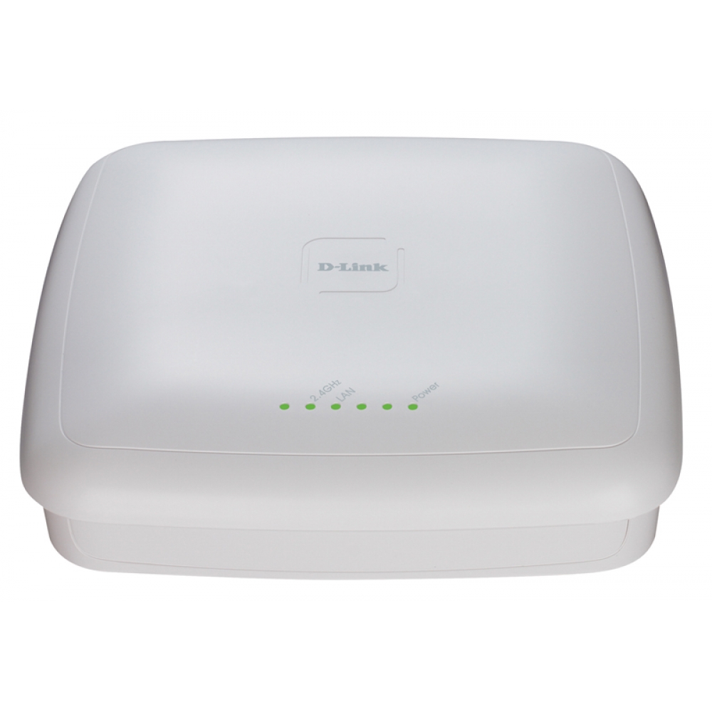

D-Link DWL-3600AP
DWL-3600AP – унифицированная точка доступа 802.11n Wi-Fi, разработанная для развертывания сетей бизнес-класса. Гибкая в управлении и поддерживающая передачу данных на высокой скорости, данная точка доступа обеспечивает легкую интеграцию в существующую сетевую инфраструктуру, которая в дальнейшем может быть расширена. Точка доступа может быть выполнена в корпусе класс Plenum (DWL-3600AP/A1A) или в обычном пластиковом корпусе (DWL-3600AP/A1A/PC).   Высокая производительность   Технология 2x2 MIMO обеспечивает передачу данных на скорости до 300 Мбит/с1, используя частоту 2,4 ГГц. Помимо этого, точка доступа поддерживает технологию  RadioProtect, благодаря использованию которой все пользователи получат обслуживание с высоким уровнем качества, даже в случае, если к сети подключены несколько пользователей, использующих устаревшие устройства стандартов 802.11b и 802.11g.    Автоматическая конфигурация кластера  Для небольших предприятий, которым требуется несколько точек доступа (ТД) и которые испытывают недостаток ресурсов, функция автоматической конфигурации кластера является идеальным решением. При установке небольшого количества точек доступа DWL-3600AP можно выполнить автоматическую конфигурацию кластера. После выполнения администратором настройки одной точки доступа, те же самые настройки будут применены к остальным точкам доступа. Таким образом, в кластер можно объединить до 16 точек доступа.    Унифицированное управление  При установке сети с использованием унифицированных беспроводных коммутаторов можно управлять до 256 точками доступа DWL-3600AP, таким образом, администратор может увеличить радиус действия беспроводной сети.    Безопасность   DWL-3600AP поддерживает новейшие стандарты безопасности, включая WPA, WPA2,  и 802.1X. Помимо этого, DWL-3600AP поддерживает до 16 виртуальных точек доступа (VAP), что позволяет администратору назначать различные права доступа группам пользователей. Благодаря использованию унифицированных беспроводных коммутаторов  D-Link можно увеличить уровень безопасности. Можно легко обнаружить в сети несанкционированные точки доступа, таким образом, администратор сможет немедленно предотвратить угрозу безопасности.   Автоматическая настройка частоты     При установке нескольких точек доступа на небольшом расстоянии друг от друга могут возникнуть помехи. При обнаружении соседнего узла точка доступа DWL-3600AP может выбрать канал без помех. Это значительно снижает помехи и позволяет администратору устанавливать точки доступа на близком расстоянии друг от друга. Если соседняя ТД работает на той же частоте, DWL-3600AP автоматически снижает мощность передачи. Если, по какой-либо причине соседняя ТД больше не действует в сети, DWL-3600AP увеличивает мощность передачи, чтобы увеличить радиус покрытия сети.   Quality of Service   DWL-3600AP поддерживает WMM, таким образом, в случае перегрузки сети, приоритет получит чувствительный ко времени трафик. Более того, если несколько точек доступа DWL-3600AP находятся в непосредственной близости друг от друга, точка доступа будет отклонять новые запросы на подключение, так как все ресурсы используются. Вместо этого запрос на подключение будет принят соседней точкой доступа. Благодаря использованию данной функции ни одна точка доступа не будет перегружена, в то время как другие соседние точки доступа находятся в состоянии простоя.

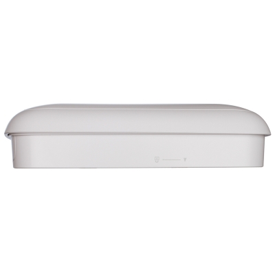

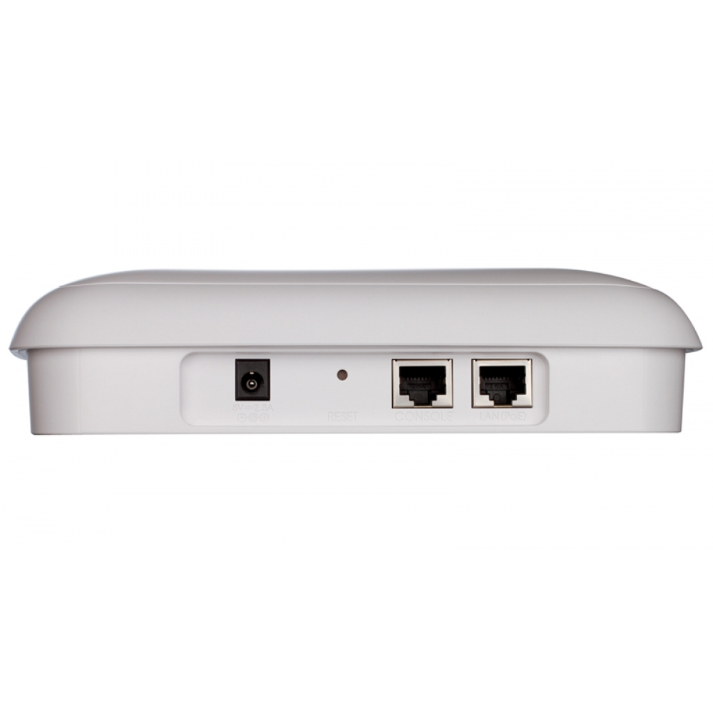

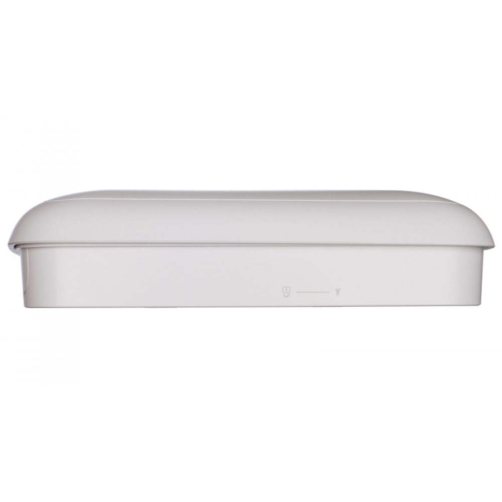

DWL-3600AP/Ax Вид спередиВид слеваВид сзади
